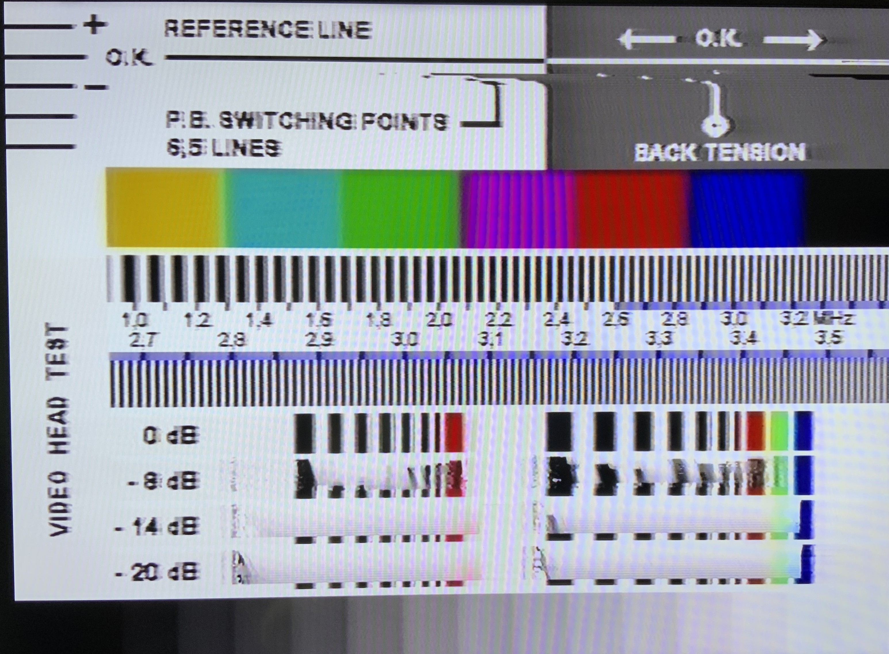

    Ich hatte mir so ein Teil vor Jahrzehnten mal gekauft und fand das ganz praktisch, insbesondere zur schnellen Back Tension Kontrolle. Was die Beurteilung der Videokopfqualität angeht bin ich nun am Rätseln... bei mehreren Panasonics klappt das sehr gut. Die Bereiche -8, -14 und -20dB sind bei Geräten mit neuer Kopftrommel stets sauber
    [Blockierte Grafik: https://s20.directupload.net/images/210624/fa4g3uy8.jpg]
    Bei Geräten mit etwas mehr Kopftrommelverschleiss werden dann Störungen sichtbar, beginnend in der -8dB-Zone:
    [Blockierte Grafik: https://s20.directupload.net/images/210624/7xnukaqb.jpg]
    Nun habe ich aber auch noch einen JVC, und der hat definitiv auch eine neue Trommel bekommen, ehe er vor 20 Jahren eingemottet wurde. Da sieht man nun aber deutliche Störungen in der -8dB-Zone. Gestern bei einem Bekannten zeigte dann ein Panasonic NV-HS960 überhaupt keine Störungen in allen 3 Zonen, obwohl das Gerät definitiv eine jahrelange hohe Nutzung hatte. Ein deutlich neuerer DMR-EZ49 mit noch bester Bildqualität zeigte hingegen in allen 3 Zonen deutlich sichtbare Störungen.
    Ist das nun ohne Aussagekraft, und Vergleiche sind nur innerhalb des gleichen Gerätes möglich?
