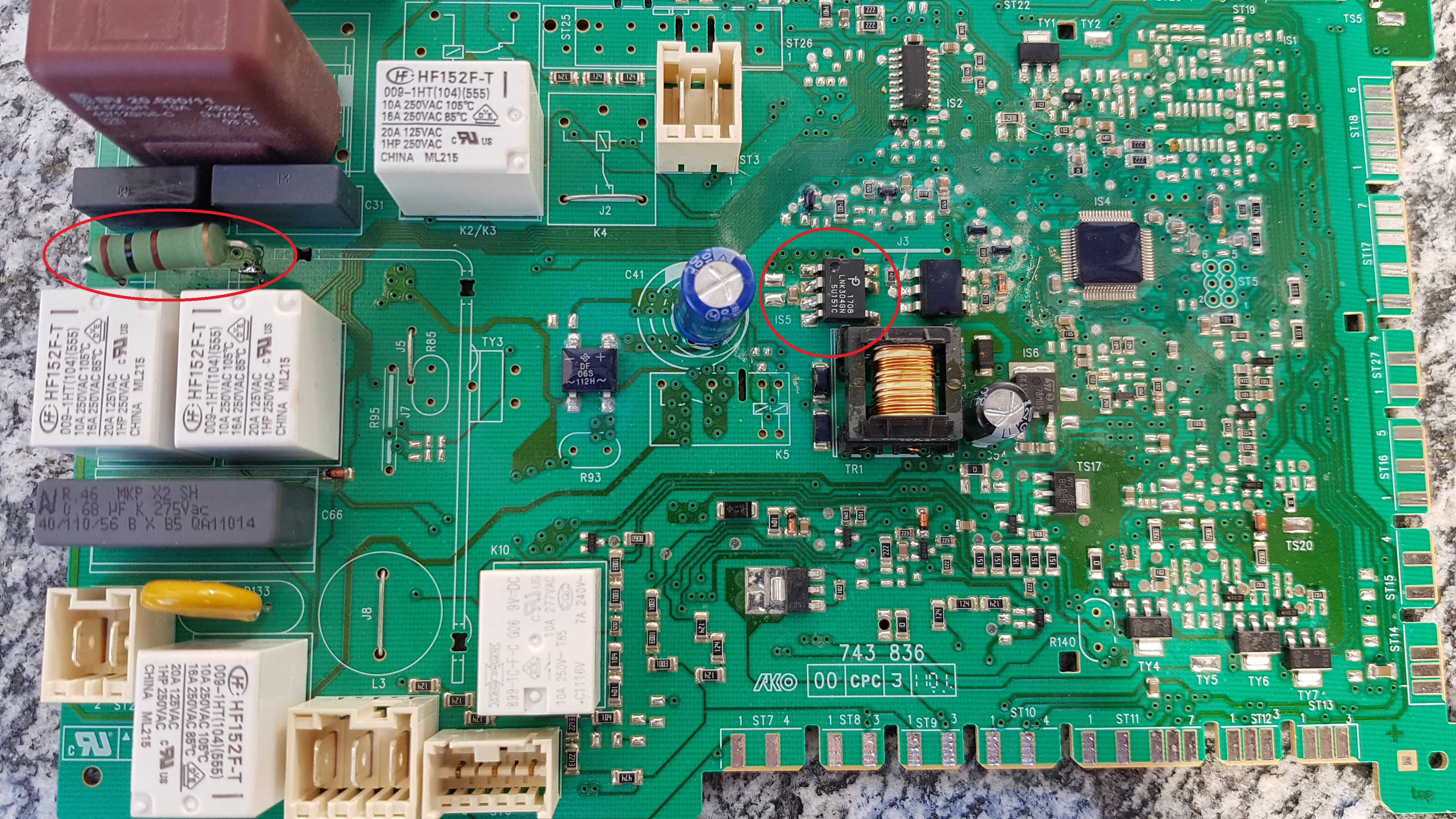

  • Meine Erfahrung zur Reparatur Waschtrockner von Siemens IQ700 WD14H540
    Fehlerbild: keine Funktion mehr
    Defekt: Steuerplatine 743836
    Reparatur: Auf der Steuerplatine ist der Widerstand R71/R72 durchgebrannt. (100 Ohm 2W)
    Desweiteren ist der Schaltkreis IS5 defekt. (LNK304GN)
    Beide ausgetauscht und schon läuft das Teil wieder. 8)

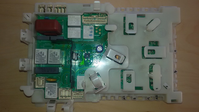

  • Gibt es ein Foto, wie die Stecker wieder angeschlossen werden müssen?
    Ich hatte mir zwar beim Ausbau der Platine ein Foto gemacht, jedoch kann ich bei ein paar Steckern nicht genau erkennen, auf welchem Platz sie steckten.
  • Die meisten Stecker sind doch noch mechanisch codiert.
    Können kaum vertauscht werden.
    Meist sind die Kabel auch so schon gebogen das es komisch aussieht wenn sie falsch liegen.
    Und was ist so schwer vor der Arbeit und vorm zerlegen mal Fotos zu machen.
    Fast jeder hat Handy Smartphone und CO. dabei.
    Ich mache bei mir unbekannten Geräten viele Fotos.
    Man kann ja nie wissen was dazwischen kommt.
  • Die Stecker sind codiert, das ist richtig. Doch leider passen einige Stecker an der Seite der Platine in mehrere nebeneinanderliegende Steckplätze. Das kann man leider leicht vertauschen.
    Ich habe leider nur ein Foto machen können. Ich kam da mit dem Smartphone nicht besser bei.
    Die hinteren braunen Kabel habe ich durchnummeriert. Doch an der linken Seite wird es etwas schwierig. Ich habe sie mittlerweile so angeschlossen, wie ich es am besten vermute.
    Es ist halt jetzt wie es ist.
    Daher meine Frage in diesem Forum. Hätte ja sein können, dass jemand bessere Fotos als meines machen konnte.
